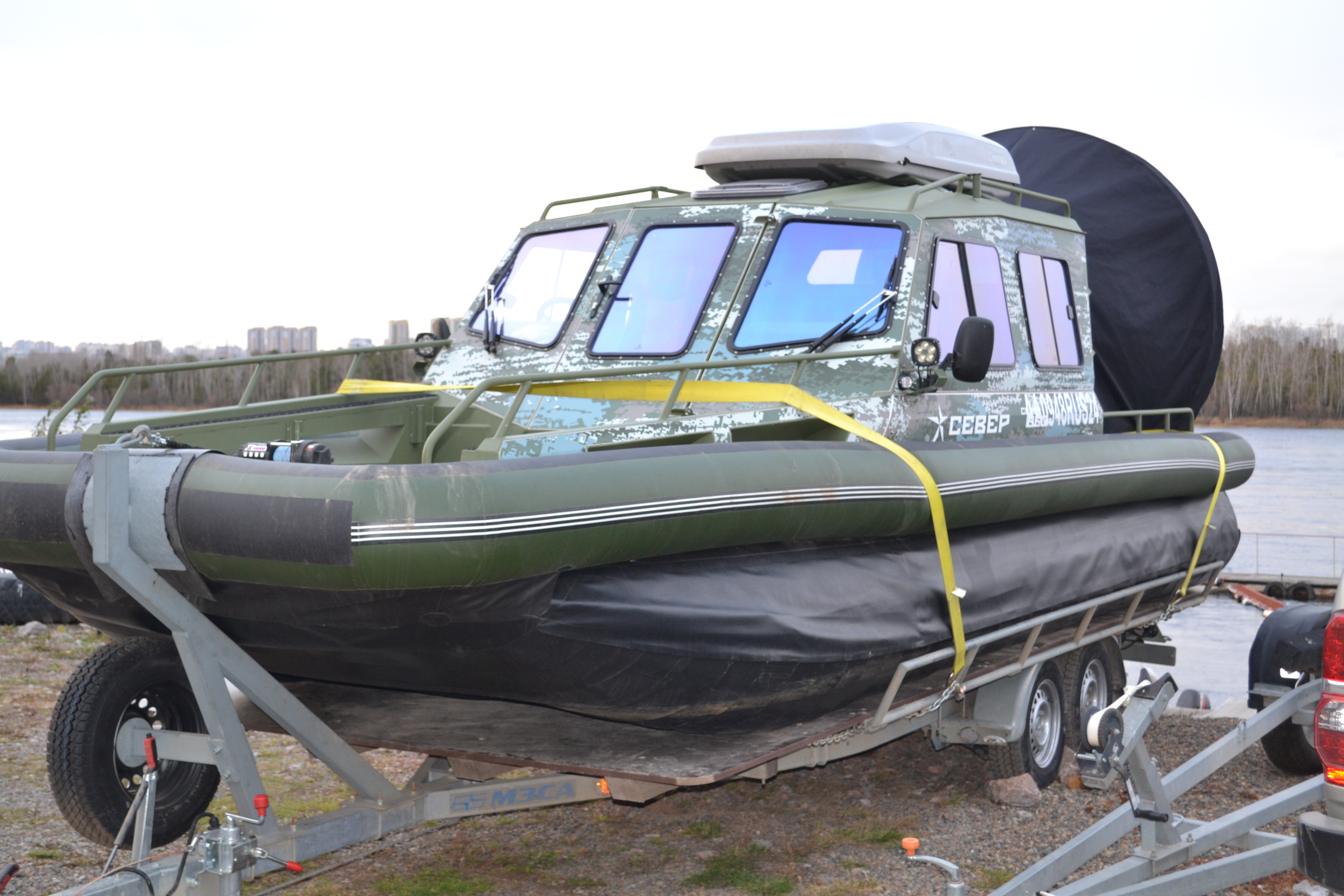

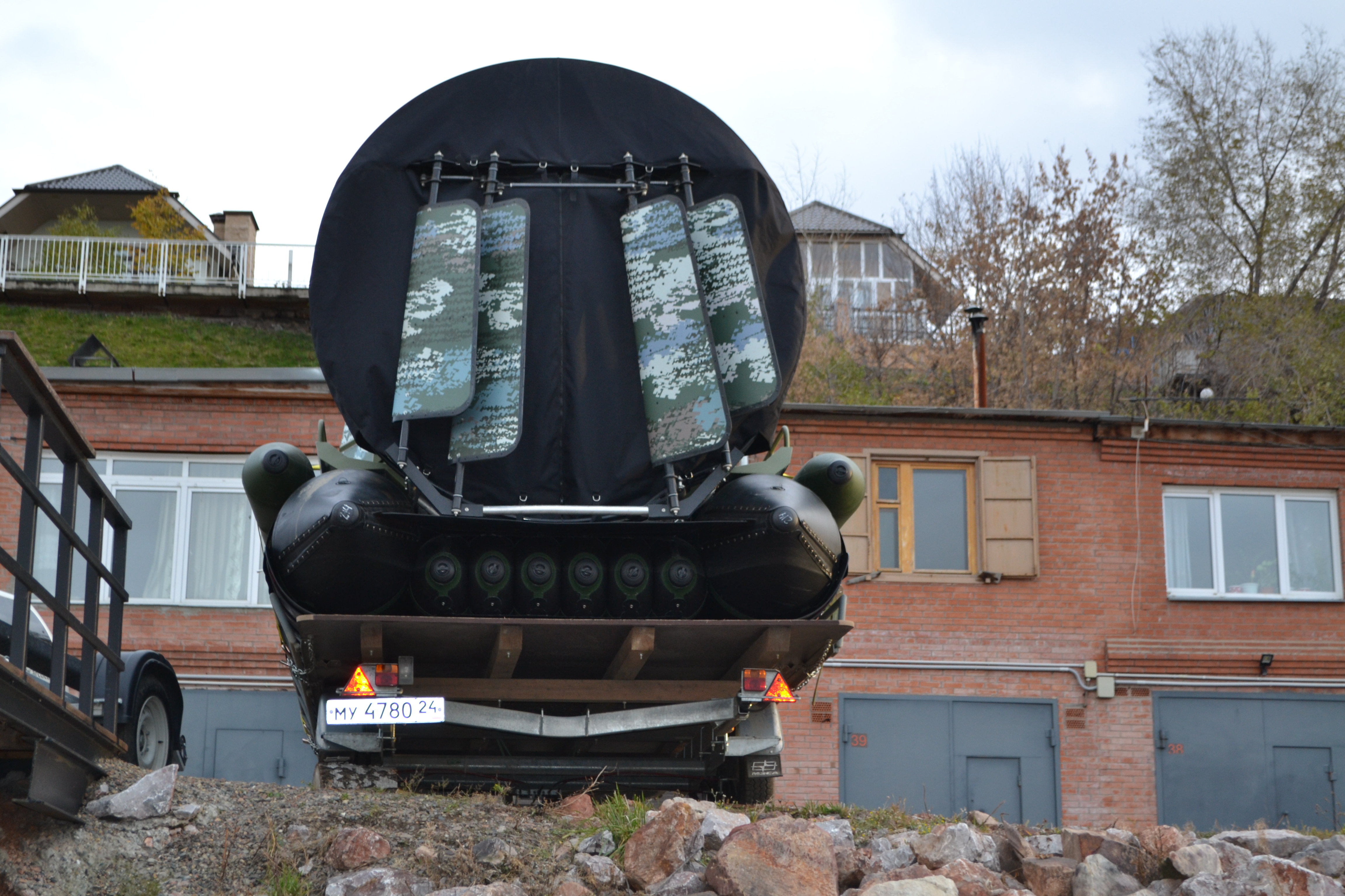

В моде нынче ветродуйки . Добротно сделана . И цена . 3,6 ляма.
