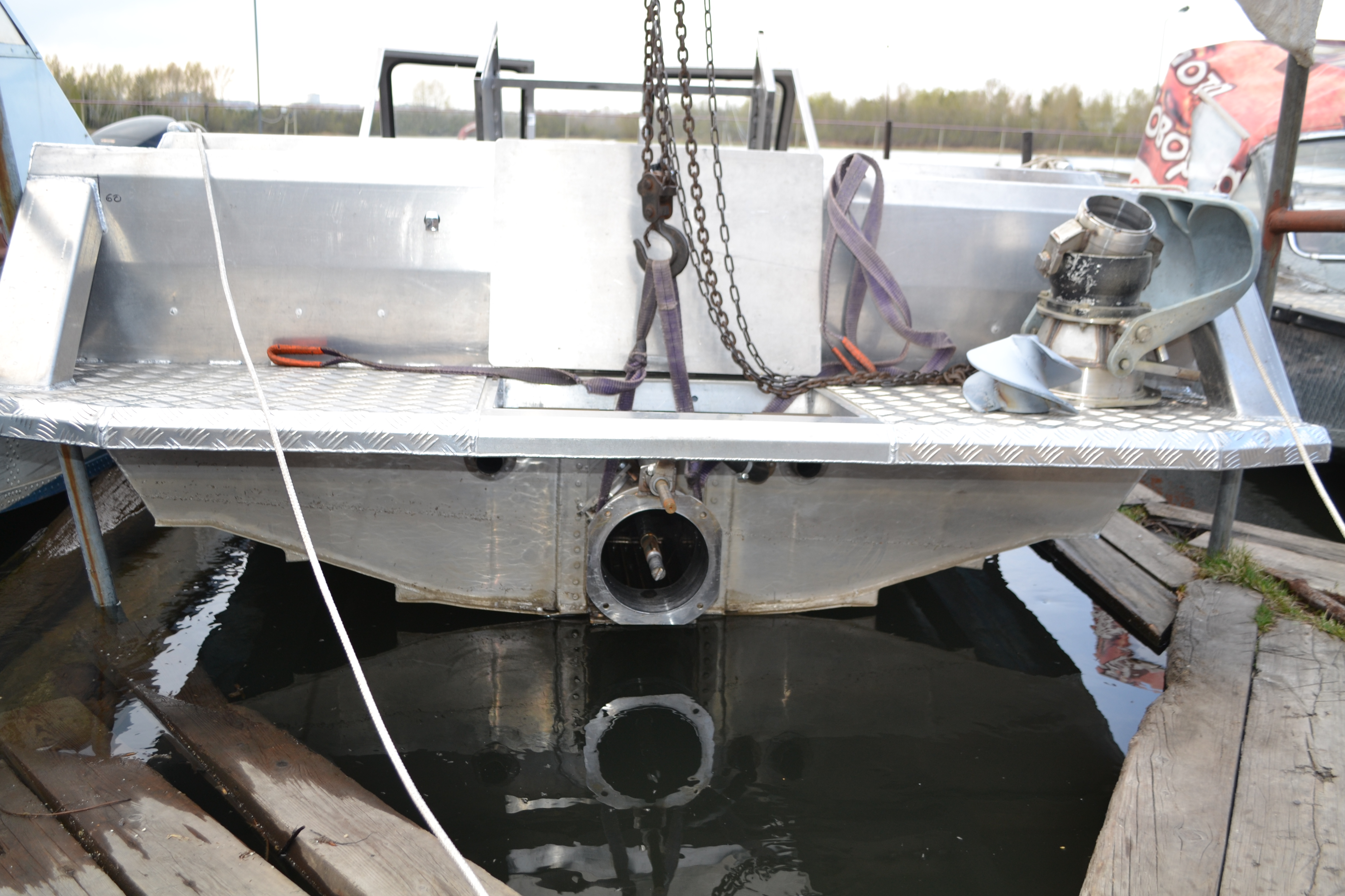

Сообщение stalker » 17 май 2019, 19:52
Приборка.
Корма
Винтяра.

Сообщение дядя Вася » 21 май 2019, 08:55
а вот ваш красноярский Друг "приварил" такую штуку . ;)
Наверное сложил в столбик на листочке все покупки винтов и редукторов "неубиваемого миркурия". ;)
кто это делал?
