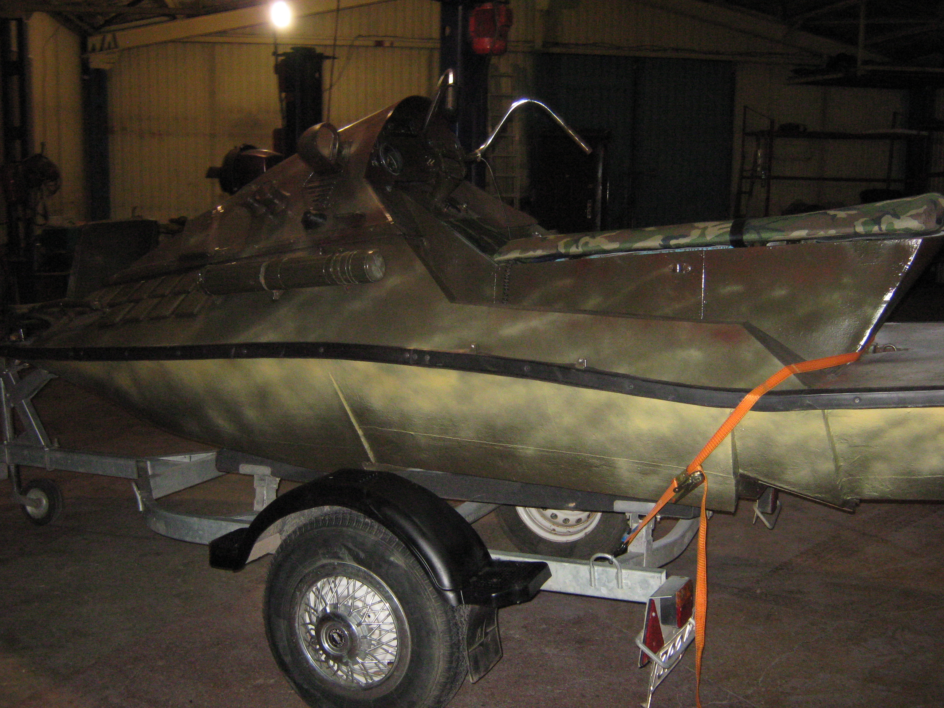

Вроде забрал лодочку- с приставленным задом. И дугой задней площадки.
Кое-что , из мечтаний -не сбылось. :oops:
Во-первых , всё -кривовато. Можно свалить на корпус. Собственно, так оно и есть. Если будете делать -красивей, чем у меня- обдумывайте заранее- КАК маскировать и визуально обыгрывать Кривизну пространства. Искать -компромиссы.
Я, например(ошибки) - соорентировал рамку водоприёмника -по внутрянке. Но, оказалось - всё криво понемногу.
"Приставленный зад" - разные "булки"!!!))) Площадка над водомётом -прикроет Стыд! :D
Много, чего- надо делать самому.
Если обьяснять мастерам- цена поднимется значительно. Решил экономить на семейные дела. Главное, чтобы - конструктивно- было Правильно.
Теперь задача - Загерметизировать стык с транцем. Не, прям -уж простая задача со стеклянным корпусом. Потом- два одновременных герметичных стыка: с обечайкой водомёта и транцем.
Прямолинейность Хода лодочки- буду выводить Соплом. (пока решил -так). ЗХ , если будет, буду вешать на рулевое сопло. Видимо Снизу. Видимо- Небольшой. :)
Ну, ладно- рад и этому. Цена- небольшая за этот "стульчак" :D
Фотки позже. Никак не попаду при свете дня))) ))). Завтра. Да, собственно, там ничего и не видать, всё аккуратно.

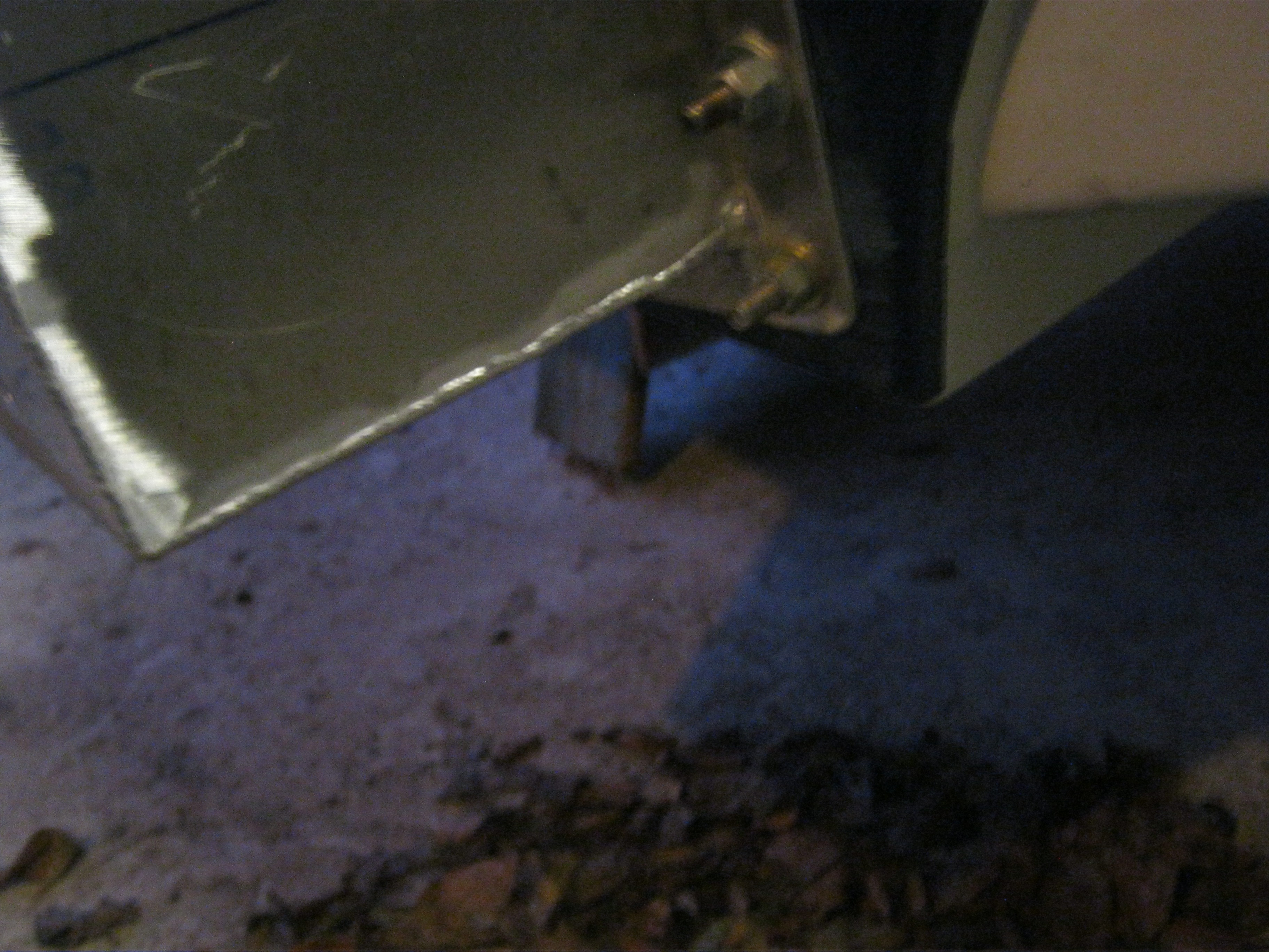

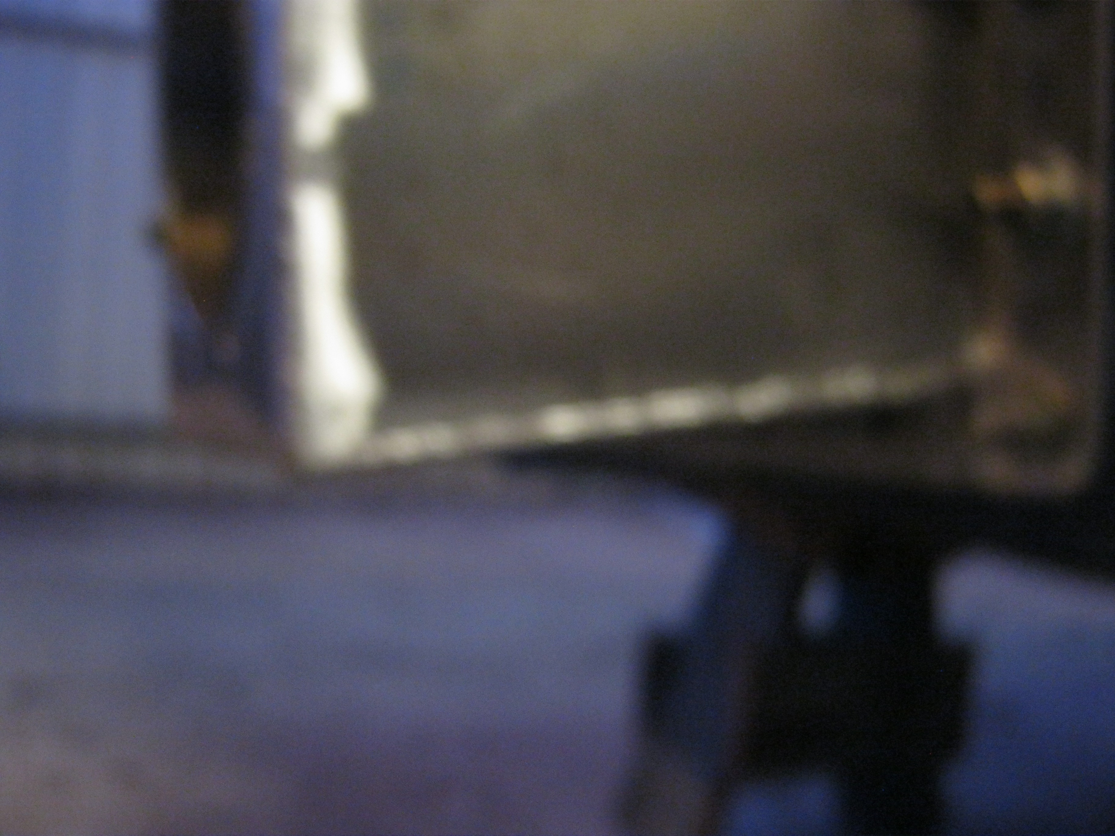

Вот несколько фоток. Фотки простые, но, кое-что - можно пояснить.
Третья фотка мутная, но показывает, что нижняя плоскость "стульчака" -образует небольшую "лыжку" с секретом.
Она- под Углом. Угол - по наитию. (чуйке -как говорит Артём).
У меня она начинается с высоты Полки -на урезе днища и идёт вниз до края водомёта.
Кто как сообразит - можно больше, можно меньше, можно параллельно Днищу , но -Выше.
Это -своеобразная Транцевая плита - Имеющая НЕбольшое трение, по сравнению с другими конструкциями.
Во-первых - она Одна.))) Во-вторых - Работает -КОГДА надо, в отличие от других.
Например. Когда катерок стартует и появляется реальный Дифферент- Струя воды, поднимаясь с днища в нишу до ТП, образует подьёмную ПЛОЩАДКУ- собственно ТП! И это давление , умноженное на площадь "лыжки" -образует подьёмную силу - помогающую выводить катерок из Горба сопротивления.
После того, как катерок побежит -Свободно, эта струя воды -выпрямляясь , летит прямолинейно из под днища и только касается или не касается(смотря -какой угол) дальней кромки "лыжки" , связанной с водомётом.
То есть - минимальное трение- когда этого и надо. Полуавтоматически.
Есть вариации -по устройству. Если поставить , какой-то Сервомотор(электро или ручной эксцентрик), то можно ВЫВОДИТЬ тяжёлый катер - при недостаточно мощном моторе. "Лыжка" должна быть в виде пластины -закреплённой на оси у транца и регулируемым Углом.
Могу нарисовать ;)
Есть вариации - кренования одной ТП. :)
Я, для достижения эффекта полуавтоматических ТП - включал в эту схему - весь транцевый отдел! Например- на гидроцикле "Война". Видно на фото ;)

В данном случае "стульчака", я -проделал такие предварительные работы:
Установил окончательно водомёт - с рабочим упором движения -через толстенную Рамку водоприёмника. Предварительно- прорезав -все технологические отверстия для этого.
Установил все болты крепления "стульчака" , вклеив их -для пущей важности. Трудности -из-за Кривости. Пришлось и самому, что-то -скривить! ;)
Поехал к "предполагаемым " мастерам, взял у них листик алюминия тол. 4 мм, размером 220 х 220, чтобы из него сделать Фигуристый технологичный фланец на заднюю кромку обечайки- там : Внутреннее отверстие д 145 ; 6 отверстий крепления фланца и "размерные" кромки Приварки стенок "стульчака" НА МЕСТЕ(!!!) :) , к установленному водомёту. :)
6 существующих отверстий, к которым привязал квадратный фланец - немного(самую малость) неточны, создали немного "работы".
В результате отдал лодочку , чтобы мне связали "на месте" -Водомёт и транец - на установленные болты!
Вверху -закрыть -лючком. Сделать -Сьёмным. Минимум их фантазий.
В принципе, при таком подходе с моей стороны - их подход , тоже увенчался -Успехом.
Всё получилось похоже. :D
Мелкие мелочи: "легко" не снимается; лючок забыли( :o ) сделать, я про него забыл :shock: , но, цена- нормальная.
Подделаю -сам.
УЖЕ -снимается -легко. Лючок -в работе. НА ВСЯКИЙ пожарный - пролью эпоксидкой изнутри - ШВЫ после Аргона , так для -"Вдруггемороя". Вещь компактная - разбирать- вряд-ли придётся.)))
