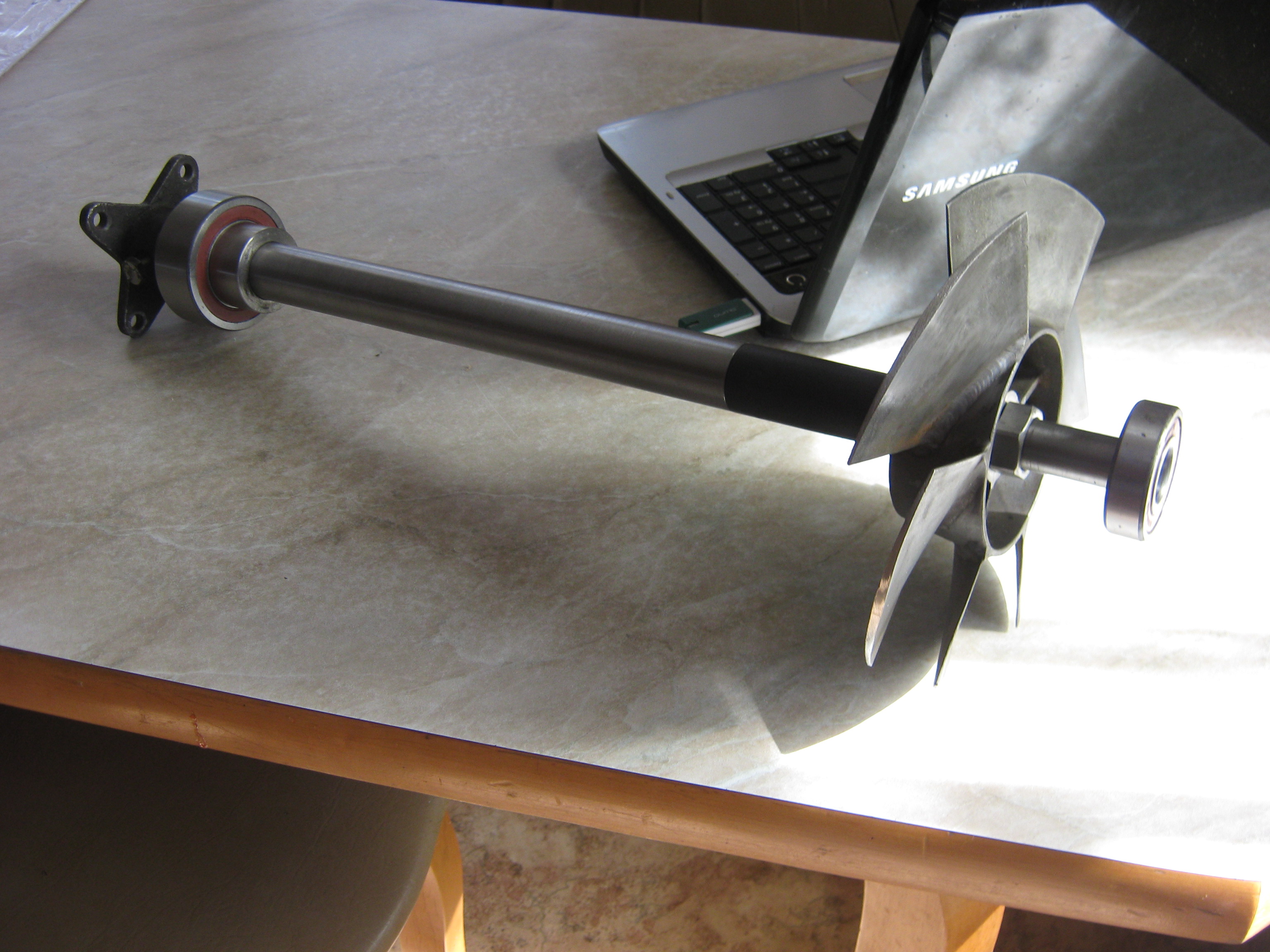

Вадим, это хороший винт, но, тяжеловатый для вазов.
У меня он ходил -4500 и 45. Меня не устраивала -не скорость , а -Обороты.
Такой я купил. Потом делал.

Сообщение вадим в » 10 янв 2020, 12:56
viktorr писал(а):Вадим, это хороший винт, но, тяжеловатый для вазов.
А что делал?на вид такой же только как новый.

Сообщение viktorr » 10 янв 2020, 17:17
))) ))) )) :D
Вадим, ты как "сыночек" мой :oops:
Следи всё-таки за руками. Ты и сам так пишешь :) :)
Старый винт - это я в таком виде- купил. (пытаюсь, даже - использовать твои словообороты ;) )
Я его положил -около "мусора"))) Потом расскажу его судьбу(рассказывал , конечно ;) ).
(повторные Обедни- никто не отменял :P ).
Потом я сделал красиво Новый, такой-же винт. В Ленинграде за 3000 рублей купил. Видишь -как красиво! (это -не обсуждается ;) ).
Испытал его, причём , сначала - Довёл ДВС 21083 - до Совершенства ;) .
Потом , изучил Опыт простых и амбициозных мастеров, на предмет - Что можно , достигнуть в идеале - с таким катерком , такого веса; с таким ДВС. Я, категоричен -в применении Отечественных ВАЗов.
Все перейдут на НИХ- через некоторое время. :D Мы будем с тобой -в первых рядах!!! (Мастера -подтянутся ;) ).
Проверив Новый винт (проверь , кстати металл своего винта, металл винта кнаапы- не Гнётся, с трудом режется тупым инструментом) ), на скорость и обороты - результаты посмотри на стр. 24 темы "пропеллеры ... ." - они меня -не устроили , ПОТОМУ-ЧТО , этот винт тяжеловат для Эксплуатационных оборотов ВАЗов , он-же рассчитан ЦНТИ и ЦБК( идиоматика ;) ) для оборотов -4400, под конверсированный мотор Москвич. Прекрасный мотор, если хорошо собран. ;)
После этого -заказал Сталкеру, без всяких "плачёй Ярославны" ))) Он мне сделал. Потом , мы вместе- филигранно довели его и он пошёл , и пошёл, и пошёл! ;) ЭТО ВСЁ ЕСТЬ на 24 стр. темы " импеллеры и пропеллеры ... . ;)
Единственно, что тебе там посмотреть на винте- там нет -Перехлёста! ))) ))). Кавитации -тоже не было.
Видео - старт.
Я ещё купил в разных городах, и Сибири -тоже - всю линейку винтов от кнаапы : 5-4 -6 л. Проверил ,4 -х лопастной не стал , и так сообразил, что ВСЕ оказались - тяжеловатыми. Один купил задорого - 4-х лопастной -от кнаапы , из нержи(обрабатывался), он - с Цилиндрической ступицей, но, вал оказался другого диаметра - пришлось менять катридж посадочного места, заодно заменил "лиф Мадонны" на "бульбу Шевченко" , что больше соответствует моим принципам: БУДЕШЬ смотреть стр. 24 темы "Пропеллеры ... ." - ОН- с БЕЛЫМ пластмассовым Обтекателем :)
Но, он - Шагом около 200, ставить не стал. Хотя попробовать , просто -не успел. У него-же ступица -цилиндрическая - он немного легче аналога. Он выглядит солидно. Но, надо , наверное -переделать (если тебе ) посадочное, он -под подшипник.
Моя мечта была поставить -124-й, но, не успел. Да и 21083 -был хорош. ;)
https://www.youtube.com/watch?v=aZWGjUZmVsI
Позырь, как винт Сталкера ходит. ;) Обороты 4850. Скорость -50.
