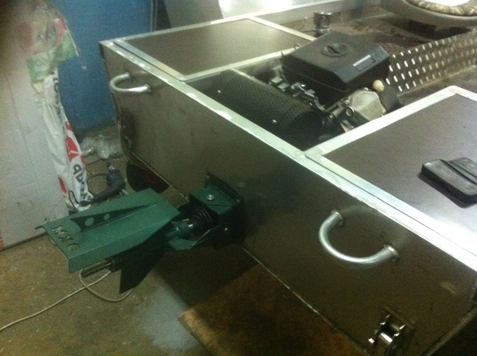

Вот пришел мотор.
Он слева 620 куб , справа - обычный "чоппер" воздушник.680 куб.

Re: "Водомерка-2".
Сообщение дядя Вася » 18 ноя 2019, 18:14
Теперь можно компоновать моторный отсек.
Длина его вырисовывается - 600 мм.
