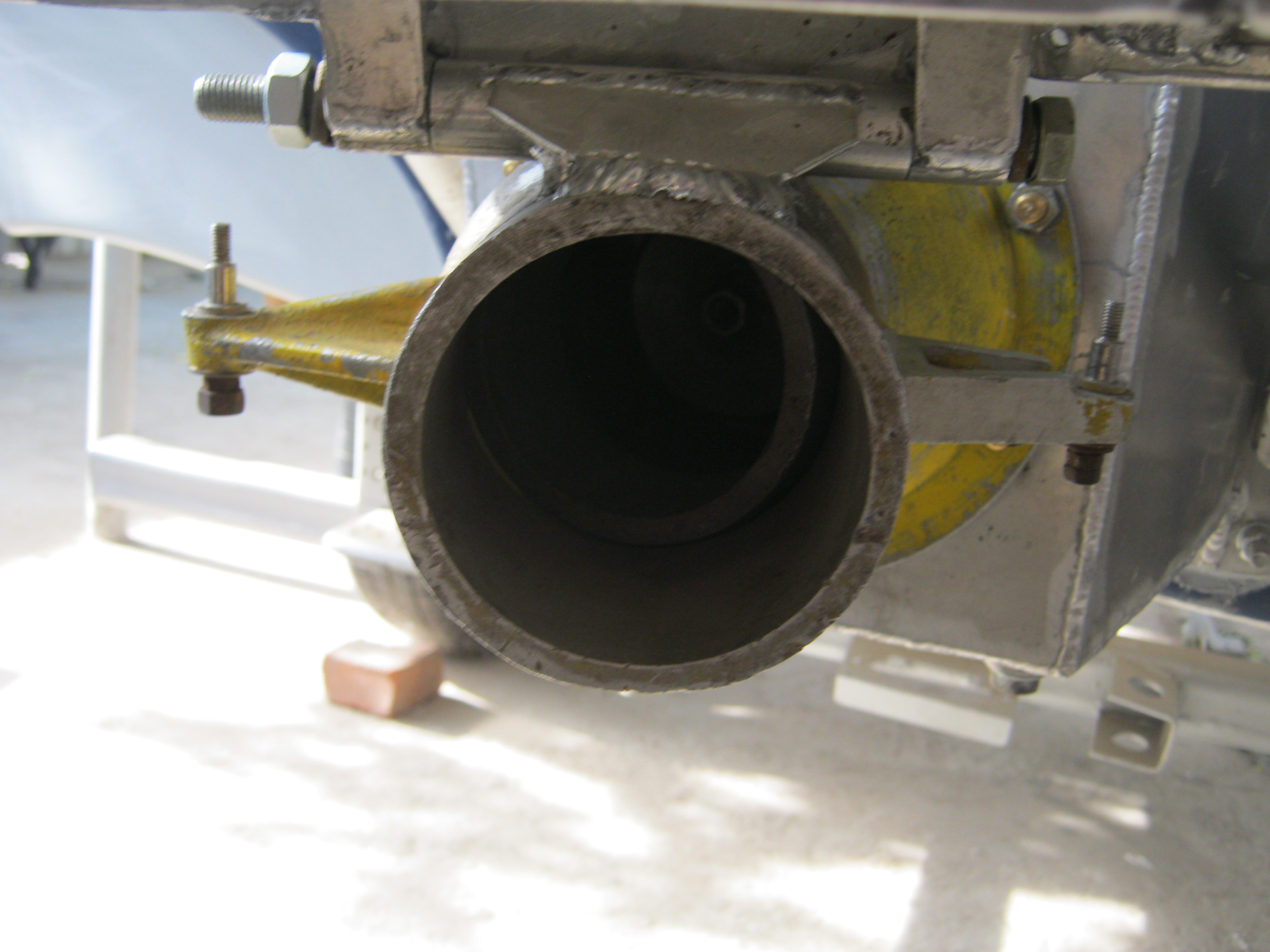

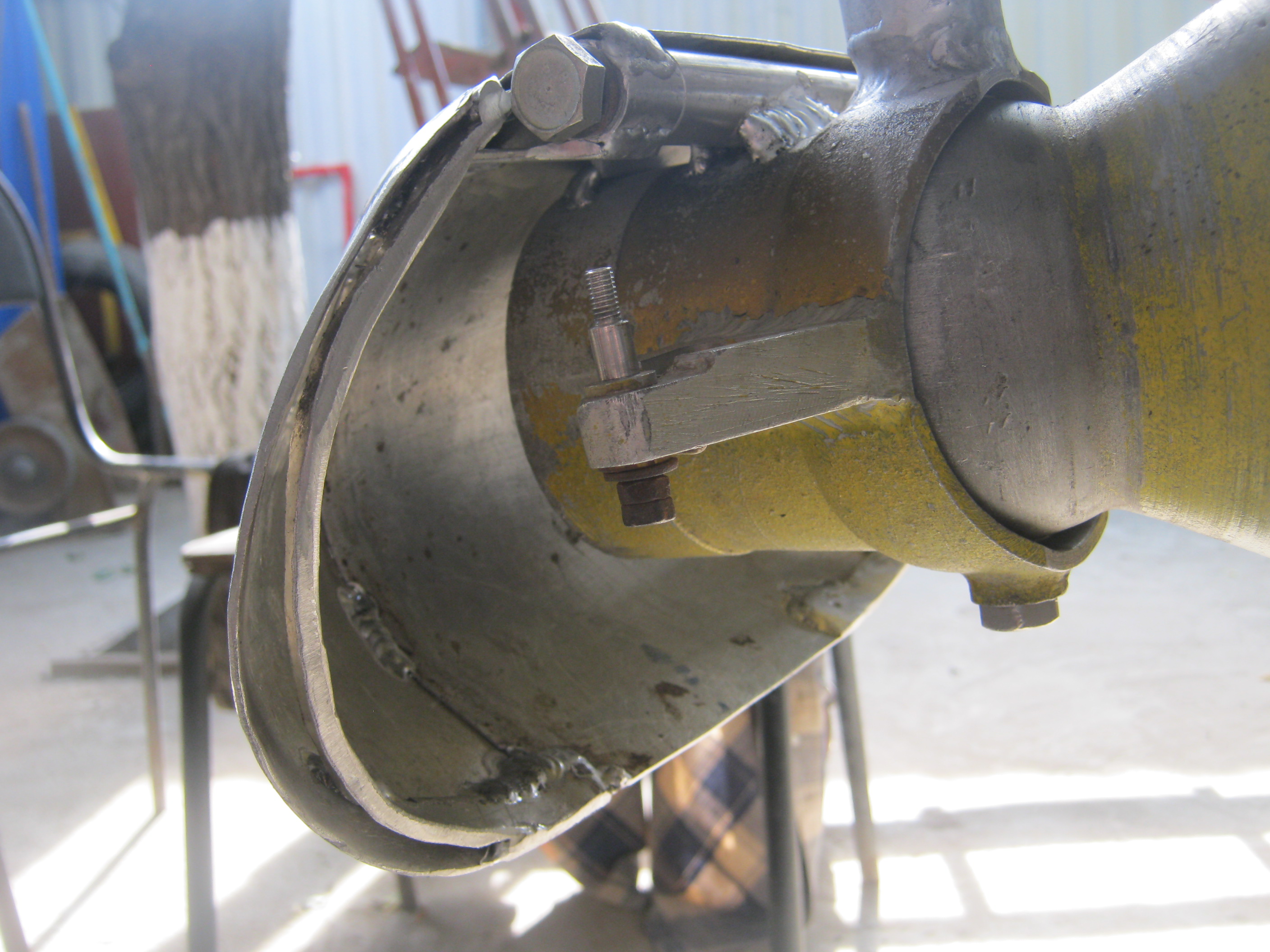

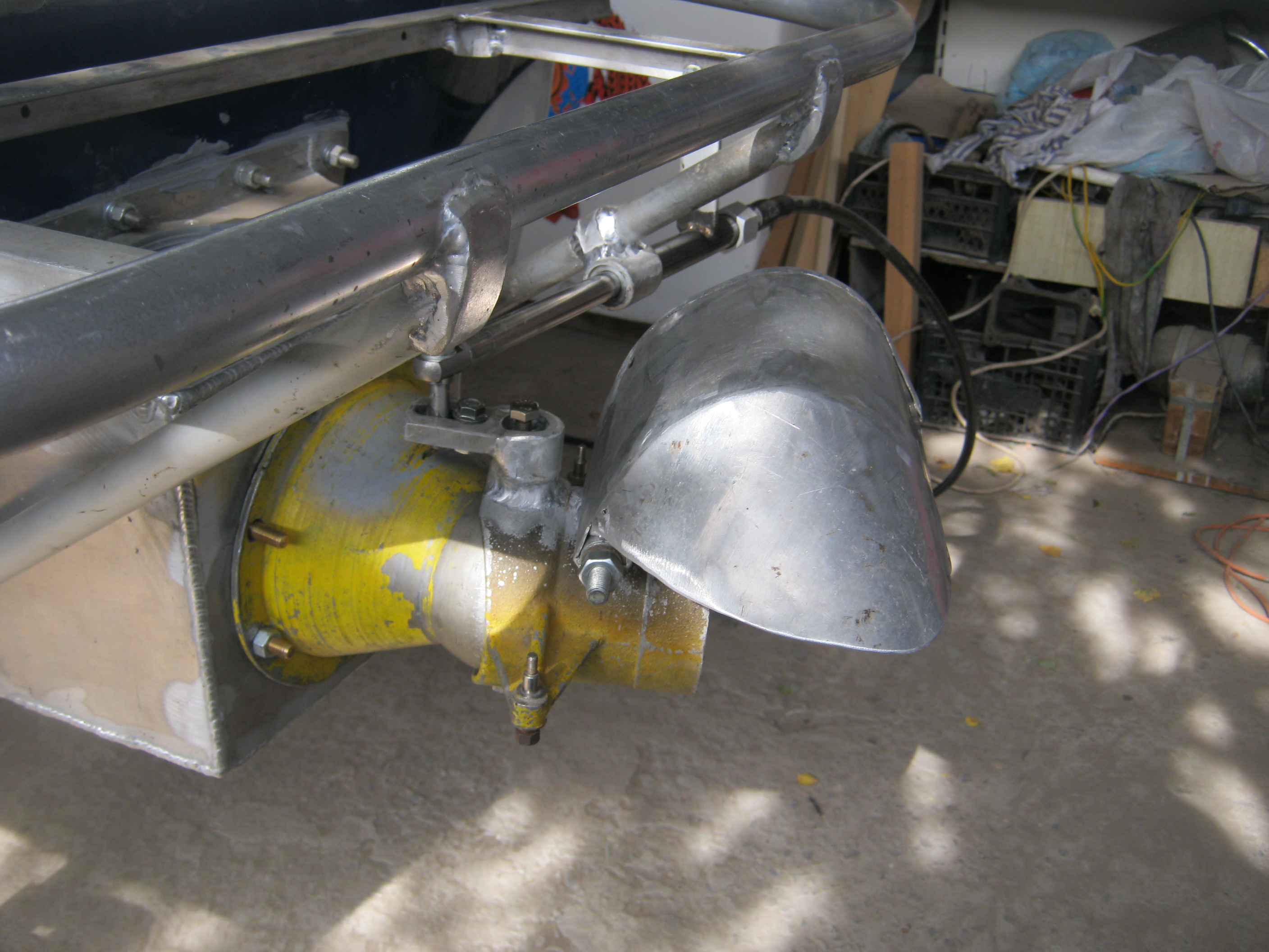

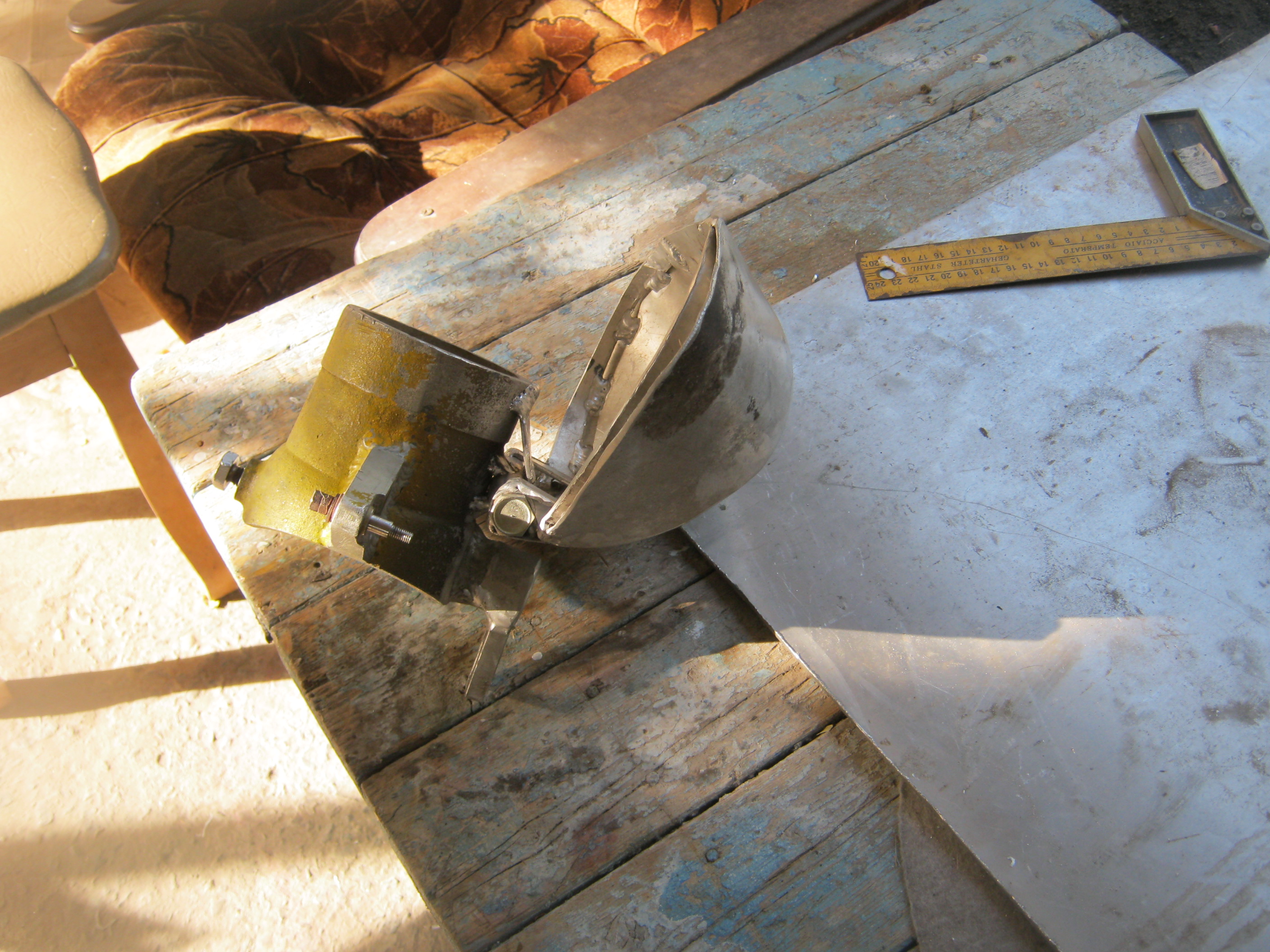

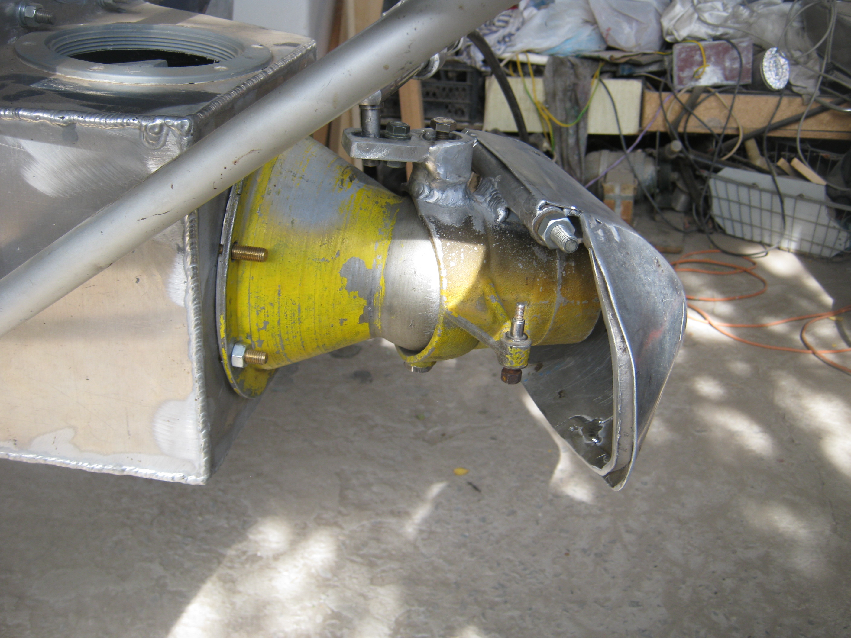

Подготовил черпачок ЗХ к сварке. Сложный такой в самостоятельном изготовлении, чёрт. Уже несколько раз ездил - ПОСЛЕДОВАТЕЛЬНО варить. Завтра тоже - не последний раз.
Вот пара фоток.
Весь ЗХ я смонтировал на рулевом конусе. Будет на актуаторе. И на джойстике.
Сообщение sema0874 » 04 окт 2020, 21:29
Здорово,классно работа не стоит. Непонятно только зачем такой широкий ковш?
sema0874
Сообщений: 112
Откуда: Калининград
Сообщение viktorr » 05 окт 2020, 12:38
Спасибо :roll:
За высокую оценку моего скоромного труда!
Спешу ответить на твой вопрос. Это всё перспективные искажения. Фотоискажения.
Само по себе сопло -маленькое. Диаметр внешний сопла , порядка - 95. Собственно сопла - вроде - 80. А, весь БОЛЬШОЙ ковш , в горизонтали - около 300 мм. Размеры , не совсем с потолка. Задний ход , конкретно с этого ковша , обеспечивается -не конкретно изменяя струю ВНИЗ -маленький диаметр, а, в основном -по сторонам - по 10 см по сторонам. Это учитывает то, что за рулевым соплом , почти сразу находится "алюминиевая табуретка" закрывающая водомётную часть и эти 10 см , необходимы чтобы поток воды пошёл по обе стороны этой табуретки и вниз. Ну и, угол откидки Черпака - можно отрегулировать.
Но, и скажу, что Громоздкого вида ЗХ -не создаёт. Просто он висит , ясен пень не на Братишко))), а, на аккуратном Коническом Рулевом Сопле!(фото). Вот на столе он весь лежит.
Не буду врать , возможно, придётся усилить болты , которые держат Сопло(рулевое). Они нержавеющие М10. Ну, думаю - справятся. Утром отвёз аргонщикам -проварить. Потом пошпаклюю.
Теперь надо отдать токарю Руль от Москвича. Расточить ступицу. Потом руль красим в Синий цвет. Полируем. Надеваем Синию Оплётку.
Наверное, все покрасочные работы - уже, к весне ближе. :)
