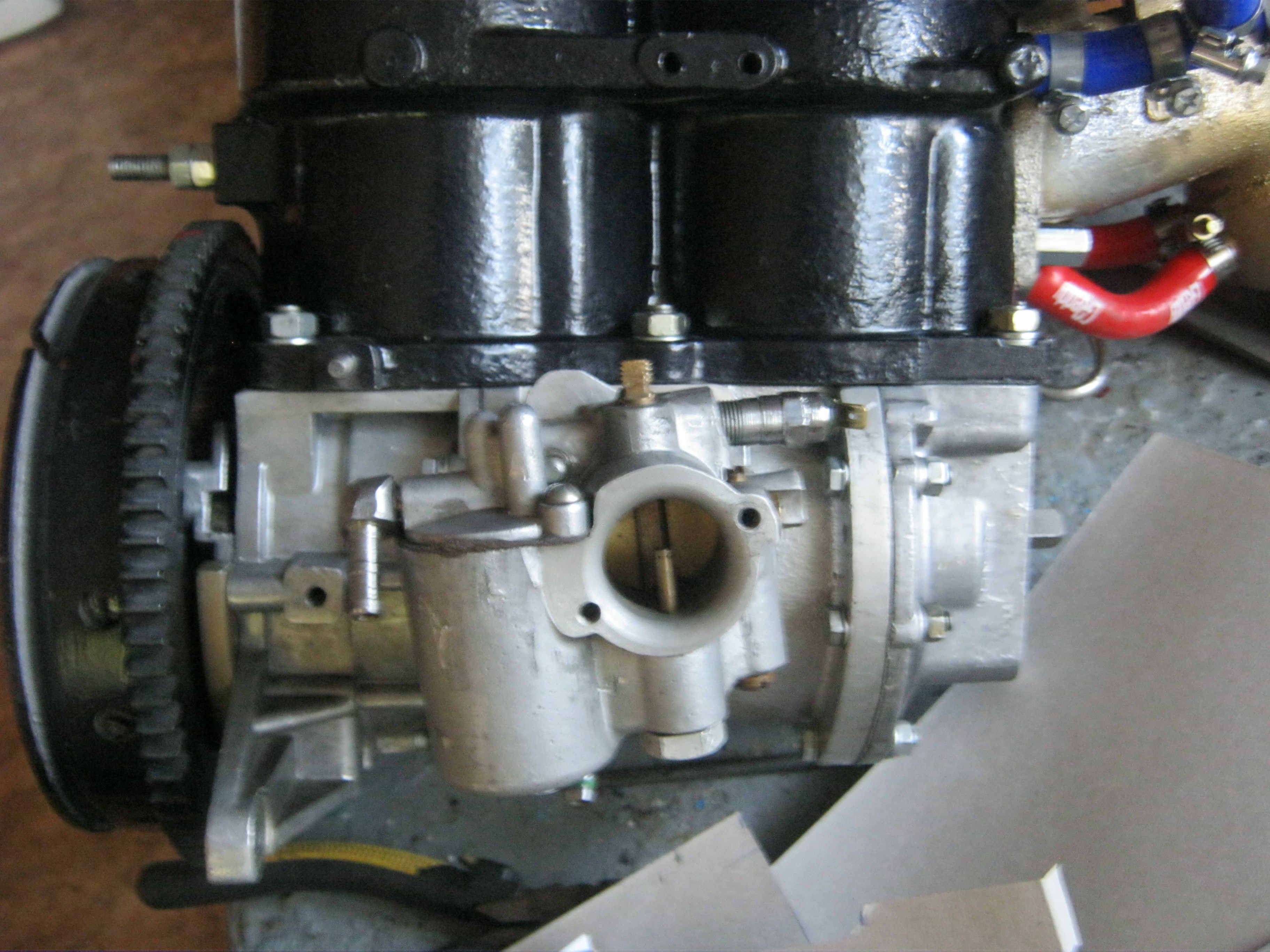

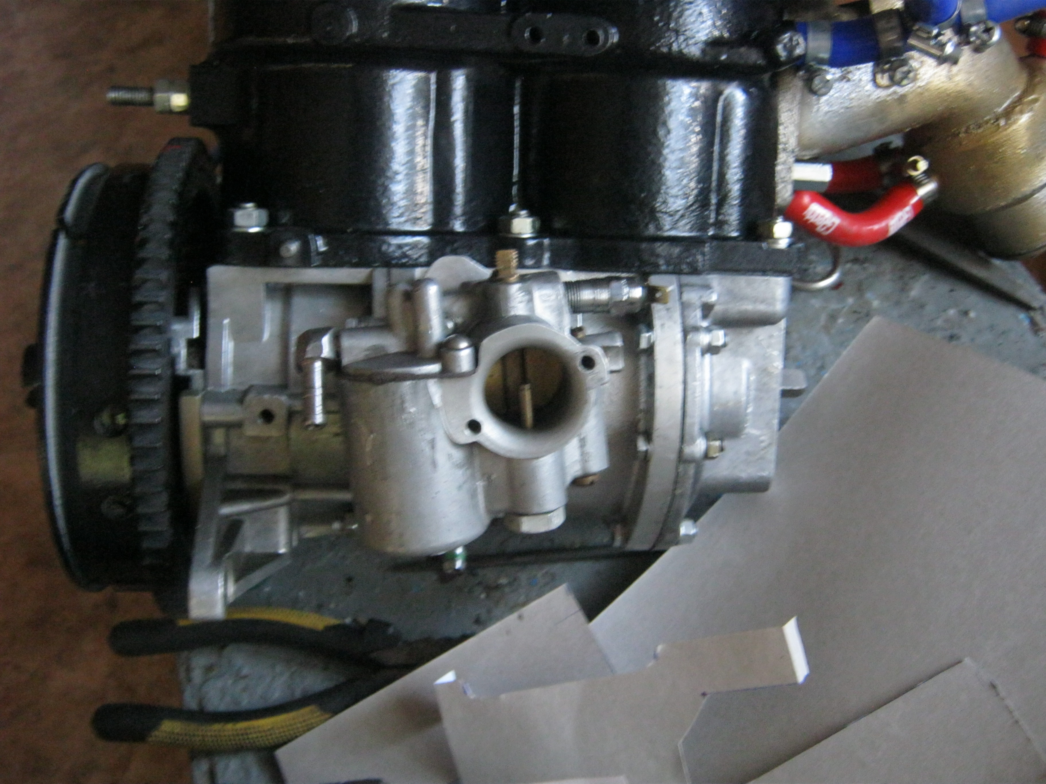

Виктор, покажи пожалуйста, если не трудно, как реализован у тебя(не в интернете) электроподсос
Сообщение viktorr » 09 фев 2021, 13:48
Очень верное акцентирование внимания. Элемент , который - РАДИКАЛЬНО ; небо и Земля -меняет утверждение о том, что Вихрь запускается "не очень". Даже я могу , это утверждение, с некоторыми оговорками -Подтвердить))). Несмотря на то, что я -при Сталине жил!
Это, конечно, подробно -есть в моей теме. Но, легче привести пару фоток здесь, ты и по фоткам -поймёшь.
Сам конструктивизм таков.

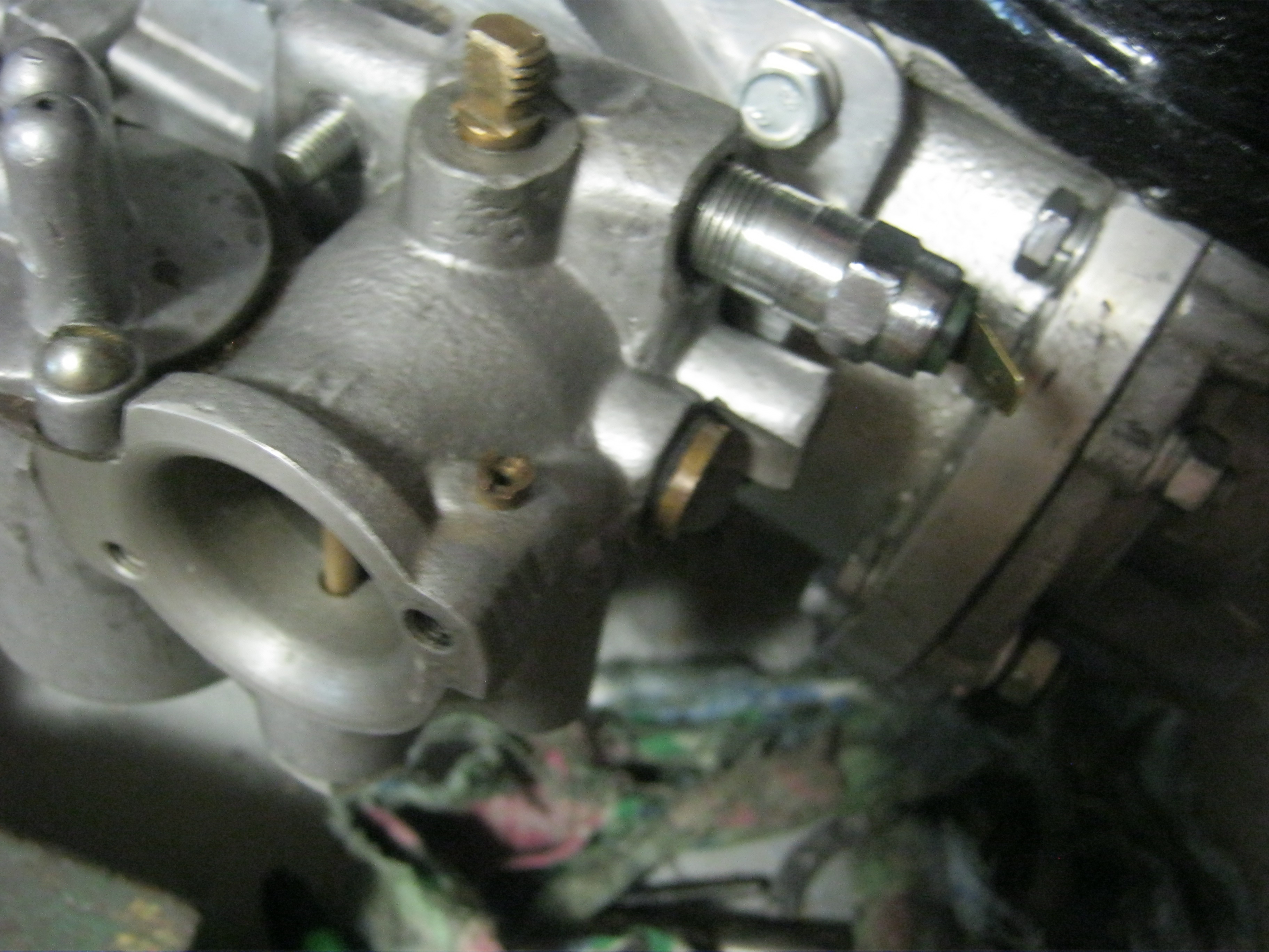

Берётся электромагнитный клапан карбюратора 2108, тот , который -небольшого диаметра. Снимаются с него резиновое уплотнительное кольцо .
Выворачивается пробка с клапаном подсоса из вихрёвского карба .
И , путём Мысли -это отверстие соединяется с электромагнитным клапаном 2108. Основное - резьба одинаковая. Все остальные размеры - Твои из головы. Обратить внимание : Жиклёр от клапана 2108 -должен запирать отверстие внутри клапанного колодца карба вихря. Проверить центровку. Сильный нажим ключом -не рекомендуется. ЧТО-ТО я делал несущественное , с резьбовой частью электроклапана. (По месту).(Токарь). Электро часть -остаётся. Всё проверить ртом на герметизацию клапана, чтобы бензин не подсасывался , когда клапан закрыт.
Также, можно(нужно) - закрыть воздушное отверстие Жиклёра подсоса(для стокового варианта). Оно , думаю -не нужно, из него, только льётся бензин из карба - при подкачке и прочих случаях (оно сбоку ; сверху; корявое)
Вообщем вот так их соединить - Клапан и карб, главное, чтобы - при подаче напряжения открывался Электрожиклёр, а при снятии напряжения -он закрывался. ПО МЕСТУ!
Электросхема элементарная. Газ на ХХ. Нажимаешь кнопку электроподсоса и крутишь стартером. Слушаешь. При МАЛЕЙШЕМ подхвате(вспышках) - отпускаешь кнопку и мотор заводится. Когда начинаешь крутить , дроссель на ХХ, то бензин подсасывается через жиклёр Эл. Кл. (как будто ты наливаешь его за заслонку) , при достижении нужной концентрации , мотор начинает давать вспышки, в этот момент надо прекратить подсасывать, отпустить кнопку - перестать лить бензин в цилиндры. Пересосёте. Это и происходит в случае стокового подсоса.
Можно сделать автомат - соединить электроклапан с кнопкой стартера . Начинаешь заводить, как только двигатель заводится - стартер отпускаешь и клапан закрывается, двс начинает работать на стоковой смеси.
На ПЛМ Вихрь, у меня все кнопки были на румпеле. И предохранительная чека.
На стационаре - сам Бог велел))).

При кажущейся ПРОСТОТЕ данного Подсоса, акцентирую внимание - на обеспечении герметичности нужных МЕСТ устройства.
Нажал - включилось. Отжал - всё герметично!!!)))

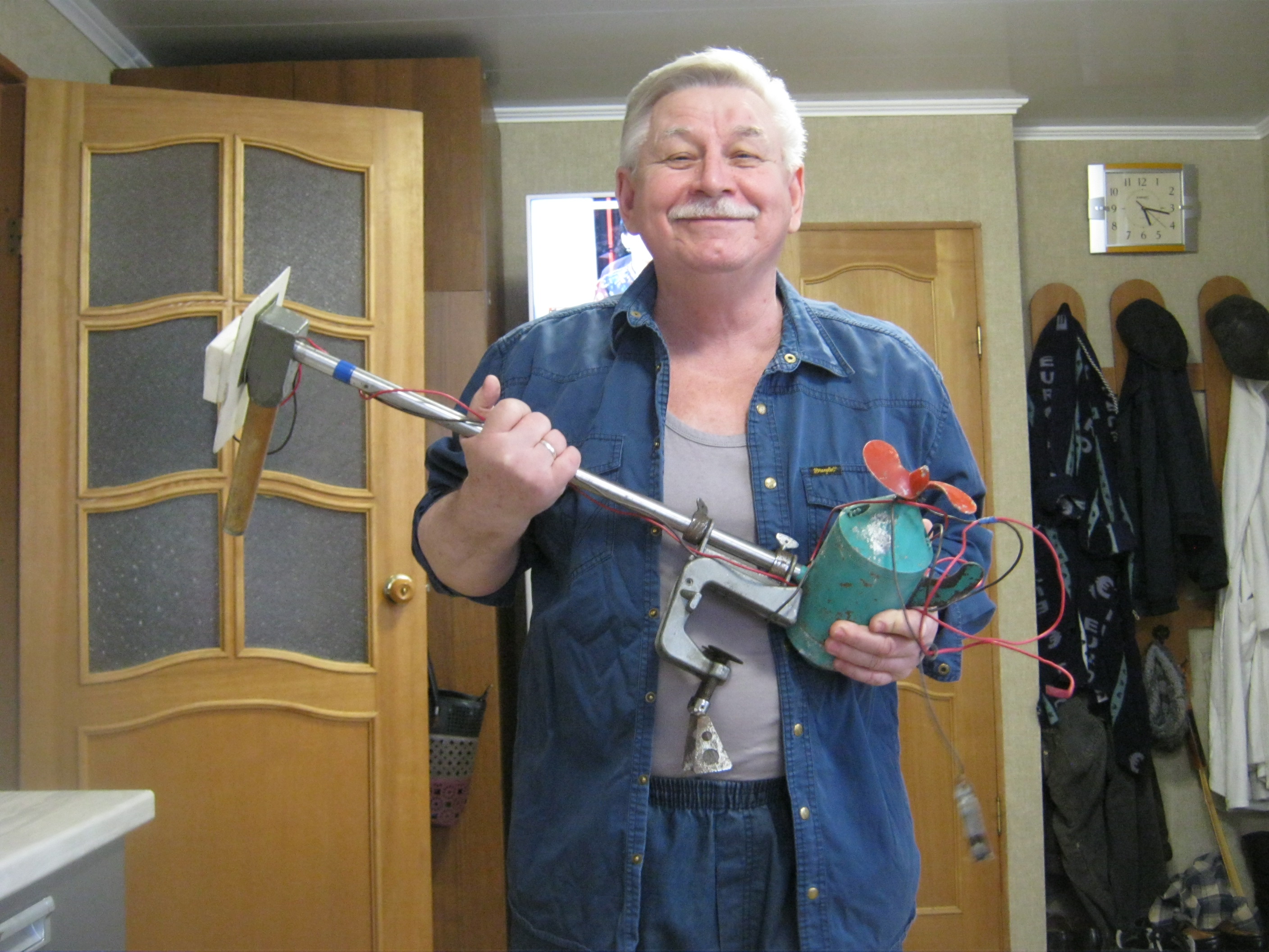

Давно думал о докатке. Разумно- на фиг она нужна. Да и лодочка -бюджетная. Бенз -дорого. Электро и дороговато , и бессмысленно относительно -практичности. Один раз был. Днепр не смог , против течения - НИКУДА! Против ветра -никуда!
Электро- задница.
И ,вот, вдруг , никогда Жизнь не помогала- тут , на тебе -помогла. Но, главное - я не Акела , не -промахнулся!!!)))
Это я нашёл на мотолодке. Пока те надували Щёки, есть и модераторы -такие, я -хвать и в норку!!!
После меня - там очередь! В броне! Это Отечественный электроПЛМ! 12в х12а!!!
Вчера, случайно попался такой-же в ютубе, типа испытание . Кулас большой , прёт 6 км в час -против течения!!!. Блин -не заложил в закладки. Мне понравилось.
И вот он пришёл по ТК. С Кольского полуострова!!! От -Валерона.(мотолодка). Короче, он на Авито стоит- 23000р. Завышено, конечно.
НО Я приобрёл , вместе с ТК- за 2000 рублей!!! Вы ,на фото, видите -Счастливого человека!)))(с моторчиком)
План такой , под кринолином , стационарно- монтирую электромотор -и ВСЁ- Использую : Докаткой; подкаткой; прогулочным вариантом. Мелкий троллинг. Что угодно, за мои фэнтэзи! Поставил себе -Настойку на коньяке, за такие ИДЕИ!)))
