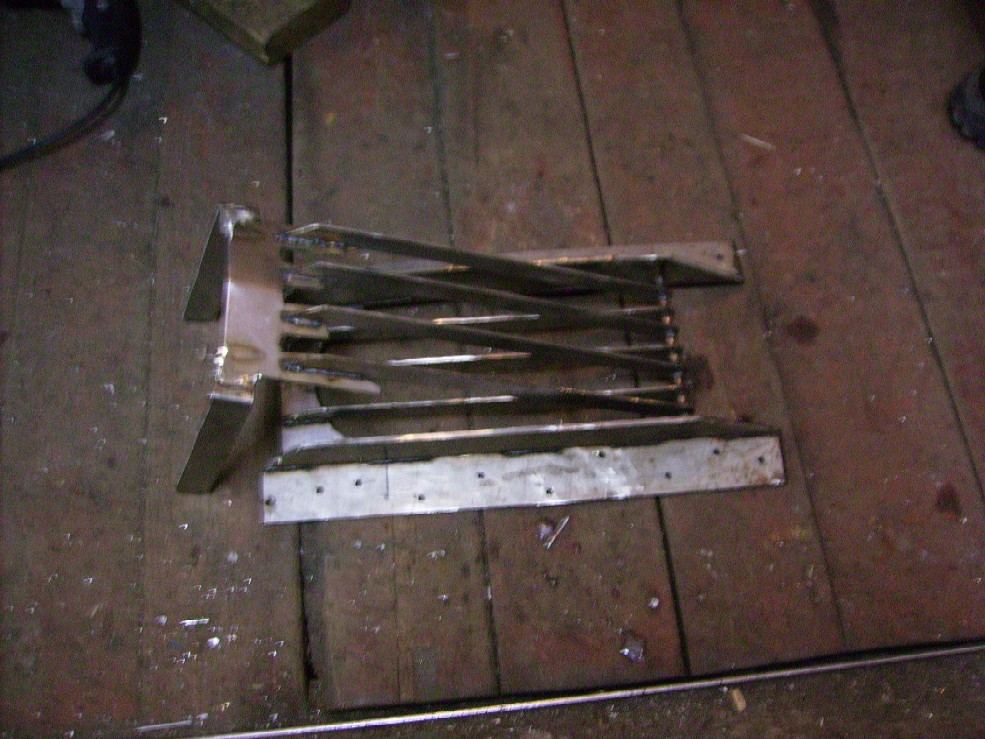

Сообщение f_Krueger » 11 дек 2010, 00:34
Мудрили, мудрили с решёткой, вышла по моему туфта. Лёха на отрез отказался пропиливать пазы в трубе, что бы спрятать ось, как это я сделал на Немане. По моему мнению , хоть ось мы и постараемся за профилировать, сопротивление всё равно она будет создавать. Правда на моём Прогрессе именно так и сделано, вот увидел он , и, мол хочу такую и всё. Ну что ж хозяин- барин.
f_Krueger
