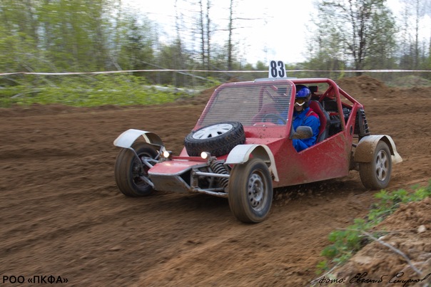

ты где-то писАл, что делал (или делаешь) багги, значит болт от гайки - отличаешь.
сделал ещё в 2010г ;) , есть небольшие успехи, 4-е место по Пермскому краю
