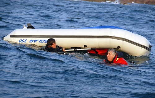

Cергей,
ну не надо ...рассказывать мне сказки про надувашки.... это бесперспективно...как старому фельдшеру кожно-венерологического диспацера про... "невозможность подцеить триппер от просмотра порножурналов".
Лодки , с надувным однообьёмным днищем - это очень большой "гимморой" в ремонте , особенно при отрыве перегородки при перегреве днища на солнце, перевозка на трейлере - отдельный Гимморой)
(на фотке - "солар" который зацепился бортом за острую железку, фото сделано после 5 секунд. после слов Шкипера - "Ёптыть...."
Анналогично -ЛЮБОЙ задиак , при касании острого предмета в районе перегородки - делает "бочку" на полном ходу , в течении 2-3 секунд)
Идея моторного модуля - перспективная и правильная, НО нужна доводка, до серийного образца.
И тогда - недорогой джонбот + моторный модуль будет реальный ответ...лоховских улиткам.
Удачи.

Спасибо на добром слове. Про ПХВ и её надежность я тоже наслышен. Просто хотелось чего-то нового. Мерк с улиткой такой солар везет только с головой 60 л.с. Просто для модели подвесного модуля на ПХВ нужен водомет диаметром 160-170мм, он и по габаритам меньше. Сейчас в разработке. Надеюсь на продуктивную работу, учту все, что написано в этом и в других форумах. Обязательно проведем множественные испытания, перед предложением для продажи изделия.
