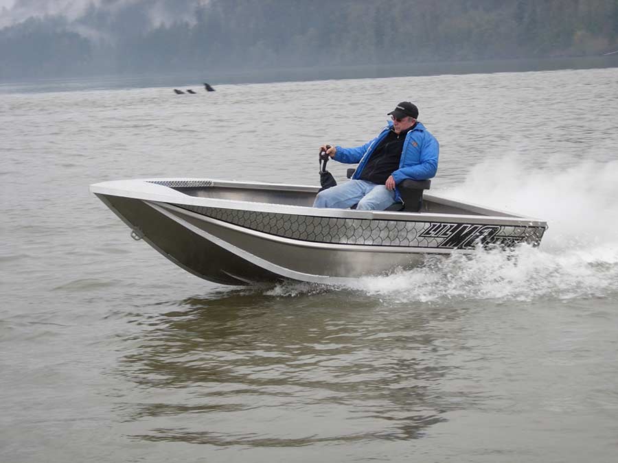

Сообщение дядя Вася » 20 янв 2012, 07:01
вот такой есть.
как рассказал человек, который бываем в Америке на заводе, такая "штука" делается под заказ, когда заказчик притаскивает битый гидрик, и его разбирают на "донорские органы"
