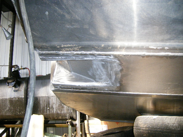

Re: "Тёмная лошадка"
Сообщение дядя Вася » 23 мар 2010, 21:46
Сообщений: 4930
Сообщение дядя Вася » 23 мар 2010, 21:47
Сообщений: 4930

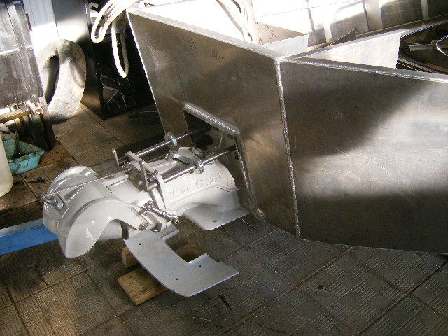

Сообщение дядя Вася » 25 мар 2010, 20:56
Сообщений: 4930
Сообщение дядя Вася » 25 мар 2010, 21:42
вот сегодня примерил.... вроде "клеится" пока нормально.
Если сделать кринолинчики (как у экспедиционных катерков "гамилььтон" то с него на плаву можно легко достать рукой до забоной решетки.
Вылет самого водомёта за транец - около 630 мм, это не более чем обычный подвесник.
